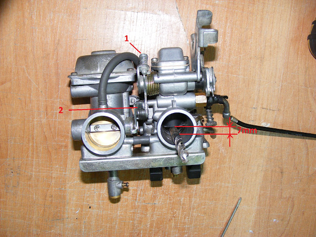

1. W gaźniku sprawdzasz czy trzyma zaworek iglicowy. Przy okazji warto wyjąć gniazdo i wyczyścić syf, który zatrzymuje się na sitku
Sprawdza się również zsynchronizowanie przepustnic, tj. w momencie podniesienia przepustnicy gaźnika pierwszego na wysokość 7mm powinna zacząć się otwierać przepustnica gaźnika podciśnieniowego. Do regulacji służy śrubka (1).
Na koniec sprawdzasz poziom paliwa w komorze pływakowej, byle nie sposobem na odwrócony gaźnik, bo wtedy cuda wychodzą. Trzeba to zrobić na wężyk, zalewając gaźnik paliwem - wcześniej warto rozruszać śrubę spustu paliwa z komory.
2. Jak wyżej. Jakakolwiek nieszczelność na króćcach oznacza problemy z mieszanką. Jakby co to zapraszam (klik)

Sprawdzanie na wężyk robię na wypoziomowanym gaźniku, bo w pozycji gdy jest zamontowany w motocyklu jest po skosie, więc nie wiadomo do którego miejsca mierzyć :niewiem: Jeśli zaworek iglicowy by nie trzymał, to już by się nie dało sprawdzić poziomu, czyli można uznać, że wszystko z nim dobrze. Poziom zdaje się ma wynosić 6-8 mm poniżej krawędzi. Z ustawieniem iglic musisz pokombinować. Jak w 3TB opuściłem o jeden ząbek iglicę gaźnika podciśnieniowego, to się zaczęły problemy i musiałem wrócić do ustawienia pierwotnego. Sprawdź czy dobrze masz ułożone podkładki na iglicach. Najlepiej wg manuala z TT600, bo wszystko dokładnie widać https://drive.google.com/folderview?id= ... sp=sharing
