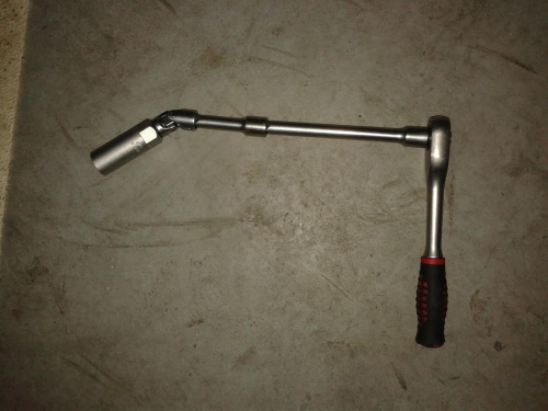

Obie nasadki się nadadzą.
Ja odkręcam podobną tylko na 1/2'', do tego mam przegub kardana, przedłużkę i grzechotkę. Odkręca się wygodnie.
Za pierwszym razem kupiłem rurkowy klucz do świec (coś jak oryginalny w zestawie) i nie dałem rady nim odkręcić bez obdzierania rąk.
