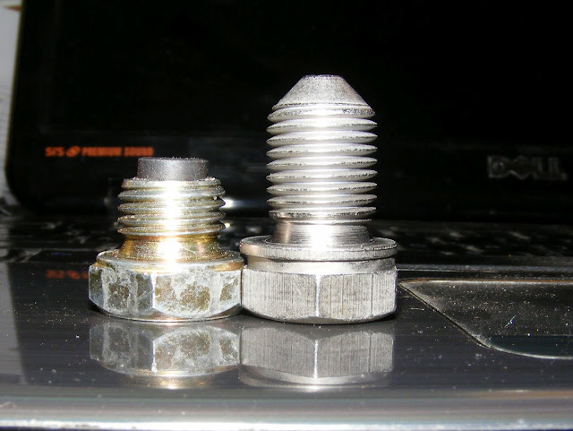

Przedweekendowa próba wymiany oleju zakończona zerwaniem gwintu - odradzam larssonowskie śruby z magnesem, bo prócz takich przygód NIC nie dają (kanał z gwintem ma ok 20-25mm, więc magnes i tak nic nie zbierze). Na szczęście dużo gwintu nie zjadło, więc nowa śruba z miski jakiegoś auta załatwiła sprawę.
