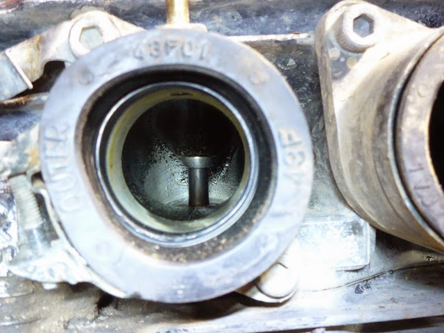

Od jakiegoś czasu silnik zaczął się dziwnie zachowywać, szczególnie na biegu jałowym, praca nierówna, jakieś trzaski itp.
Myślałem, że coś z gaźnikami, ale nic z tego. Zauważyłem jedynie że kanał prawy ssący jest cały z oleju i później że puszcza niebieskiego dyma po odstaniu w garażu, czyli uszczelniacz nie trzyma.
Po głowie chodziło mi, że coś nie tak z:
- łańcuch rozrządu, ale ten wymieniony na początku roku, ma niecałe 12tys.km nalotu, a zakładałem najmocniejszego DIDa. Po weryfikacji jest ok, napinacz nie zmienił położenia (6 ząbek od początku)
- głowica/wałek rozrządu, ale też są ok
Wczoraj ponownie zrzuciłem gaźnik i do listy doszła dziwnie wyglądająca przepustnica gaźnika podciśnieniowego - jak jakby pojawiały się jakieś nieszczelności i płomień/spaliny wracały do gaźnika. Silnik na stół, głowica zrzucona, ale już nie zdążyłem rozpiąć zaworów. Leje jak byk do tego stopnia, że tłusto . Dzisiaj coś pogrzebię.
Chyba przy okazji zrzucę cylinder i sprawdzę jak wygląda tłoczysko po 30tys.km. Gładź cylindra wygląda dobrze, ślady honowania cały czas dobrze widoczne. No i sprawdzę czy korba jest ok, bo przy remoncie zupełnie nie zaprzątałem sobie tym głowy.
Lewy ssący
Prawy ssący
Tłok lekko tłusty, sporo nagaru
Głowica z nagarem, szczególnie przy prawym ssącym
Gładź cylindra ok
Lewy ssący
Prawy ssący
Gładź cylindra ok

Czym jest spowodowane to zaolejenie... uszczelniacz zaworowy? Nic innego nie przychodzi mi do głowy, ale jeśli uszczelniacz to musiałby być ostro dobity...
Re: XT 600 Z 3AJ
Spojrzał bym jeszcze w air box , w moim typie pod gardzielą podciśnienia znajduje się króciec odmy nie wiem jak w 3aj ale raczej mało prawdopodobne aby z padniętego uszczelniacza rzucało oliwe w gaźnik .

W jest trochę inaczej, ale też od strony podciśnieniowego. Jednak tam suchutko
Pomijam lekki nalot z oleju z filtra powietrza.

U mnie wyglądało tak samo przy padniętym uszczelniaczu. Wydaje mi się, że w prawym kanale jest po prostu mniejszy "przeciąg" dlatego wygląda to jakby się cofało.
