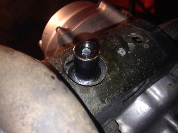

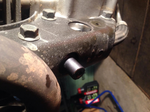

witam, postanowilem ze zabiore sie za wymiane oleju...
wszystko szlo ok. do momentu przykrecania ostatniej sruby rytualu wymiany oleju.
prosze o pomoc jak wykrecic urwana srube ??
Prosze forumowicze.

Ciasno to ona tam nie siedzi raczej więc nie powinno być problemu , domowym sposobem to możesz nawiercić otwór w szpilce i wbić klucz torx lub spline , chyba ze posiadasz wykrętaki ..

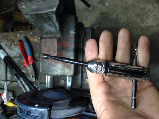

W Juli masz tani zestaw wykrętaków. Do tego wystarczą.

Nawiercając tak urwaną śrubę istnieje ryzyko że wkręcimy ją podczas wiercenia!
Do nawiercania w tym przypadku służą "lewe" wiertła, do tego wykrętak i po temacie,
ja spróbowałbym ostrym punktakiem uderzać w taki sposób aby uderzenie powodowało obrót śruby w lewo czyli w kierunku wykręcania.

z tym lewym wiertłem to racja ale trzeba uwarzać z wykrętakami bo łatwo pękają już raz mialem taki przypadek

Właśnie zaopatrzyłem sie w wykretaki...ale racja zakupie jeszcze lewe wiertła. Dziękuje za pomocne slowa
Jak uporam sie z tematem napisze. Tylko po weekendzie bo muszę wyjechać...:( ńie daje mi spokoju ta sprawa :panika:

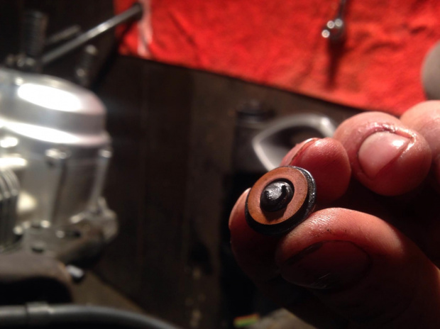

Witam forumowicze. dzis wykrecilem urwana srube....
i taki jeszcze pytanie czy moge wkrecic normalna srube znaleziona w garazu ??
i jak wlalem olej to nie wyplywa mi przez srube w filtrze, czy moze miec wplyw temperatura oleju ?? w garazu jest teraz zimno i olej powoli rozchodzi sie po filtrze ?
jeszcze nie odpalalem poczekam do jutra moze olej sie pokaze jak odkrece srubke przy filtrze.
aha jeszcze jedna sprawa jak wlewalem olej to weszlo na oko 2,6 2,7 l i zaczal mi sie wylewac olej z ramy...
nic nie rozumiem. pomóżcie koledzy...
