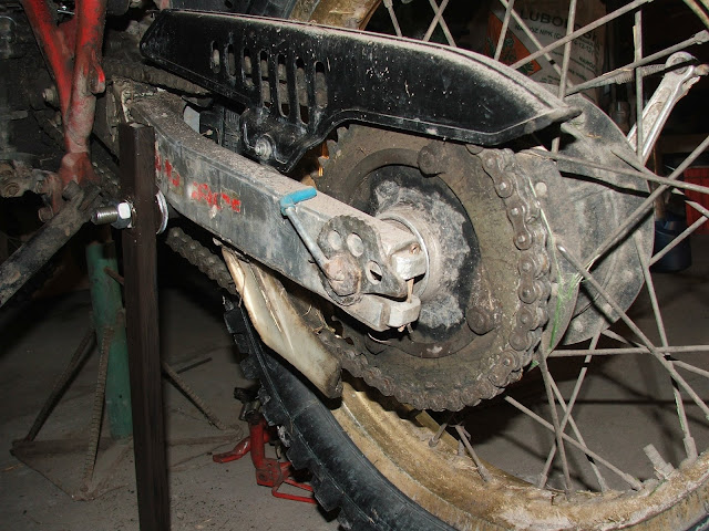

I nadszedł czas na rozbiórkę:
Po kilku dobrych godzinach spędzonych w garażu moto zostało rozebrane w drobny mak.

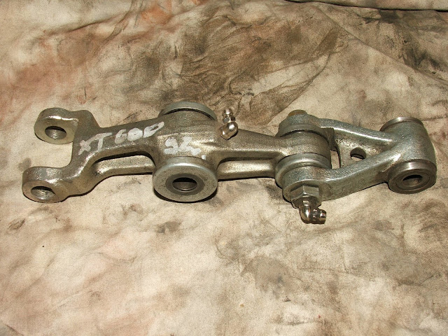

Najwięcej problemów mieliśmy z rozebraniem wahacza - element (mały wahacz) łączący amor centralny z wahaczem nie był smarowany dość długo...jeśli wogóle był i dwie ośki po prostu się zatarły. Żeby to rozebrać musieliśmy użyć prasy, bo w żaden inny sposób nie szło tego zrobić.
Po rozebraniu i obadaniu wszystkiego zaczęliśmy powoli czyścić i odnawiać wszystko.
Na allegro udało nam się znaleźć ten element wahacza z nieco młodszego XT (łożyskowany):

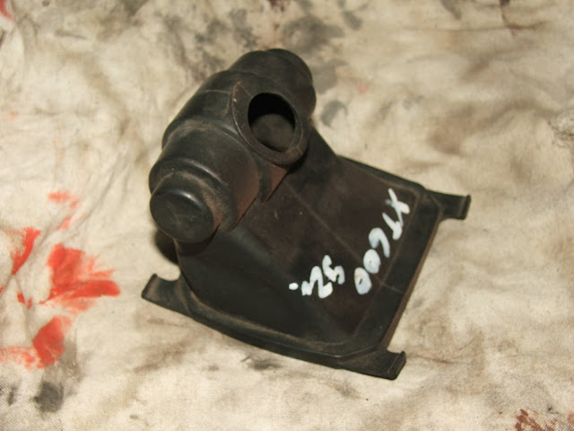

I przy okazji zakupiliśmy gumę ochronną na mocowanie amora:

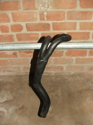

Kolektor wydechowy:

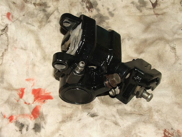

Zacisk:

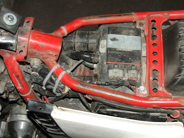

Obecnie pracujemy nad instalacją elektryczną - przegląd i wymiana niektórych fragmentów.
