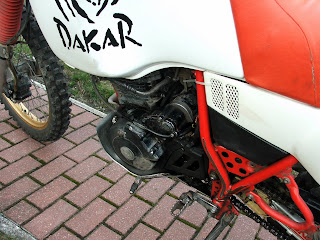

Następnie przyszedł czas na 1VJ. Plan jest prosty - rozebrać wszystko w drobny mak, posprawdzać, wymienić co trzeba, złożyć i cieszyć się jazdą :mrgreen: Krótko mówiąc mam zamiar od podstaw przygotować ten motocykl dla siebie. Ma mi służyć do bliższych wycieczek wokół domu i dalszych, niekoniecznie po czarnym.
Punkt wyjściowy, tak wyglądał motocykl przed przystąpieniem do pracy nad nim:
Obrazek Obrazek
Obrazek Obrazek
Obrazek Obrazek Obrazek
ALBUM: https://plus.google.com/photos/11463318 ... erid=gplp0
Temat będę powoli uzupełniał bo już trochę ruszyłem z robotą ;)
