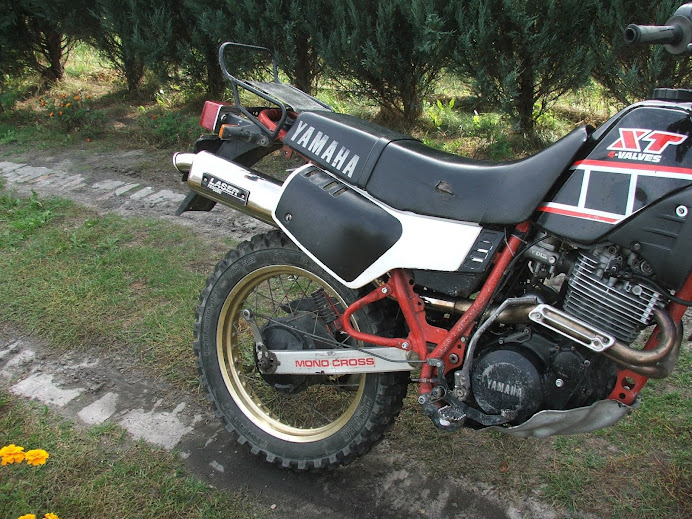

Nowy tail miał być do Transa, ale tak jakoś ładnie spasował bez rzeźby do XT:
:bananaevil:
Re: Trans.... adwenczer!
Na trytytki to wszystko pasuje :bananaevil:
Moim zdaniem ProDuro psuje nieco dźwięk :mrgreen: Mimo wszystko czekam na filmik jak to ryczy w XT ;)
Sam myślałem nad innym kominem, ale mi przeszło jak usłyszałem dźwięk TT z perspektywy innej niż kierowcy 8-)
Mój Sebring gadał głośniej, tutaj cicho jest ale nawet przyjemnie. Może jakby wywalić kratkę z wylotu to by było lepiej choć w traskę lepiej jak ciszej a takie założenie budowy Transa jest więc pewnie zostanie jak do niego trafi :)
