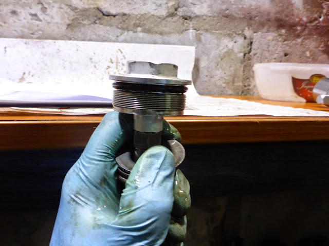

Tamte górne nakrętki poszły. Teraz mam problem z ich odkręceniem całkowicie, kiedy laga już jest na zewnątrz. Zauważyłem, że pod sprężyną są 2 nakrętki, w środku lagi jakby na płaski klucz 17, a i pod tą nakrętką na górze też jest. Jak się za to zabrać w tym momencie ? Kręcę tym imbusem od dołu ile wlezie i nic się nie zmienia, tak samo z nakrętką (tutaj cały pręt w środku się razem z nią obraca). próbowałem zablokował tą nakrętkę z wycięciem <foto2> i wtedy odkręcić tą nakrętkę górną, ale nic to nie daje :niewiem:
modern, u Ciebie też tak to wyglądało ? Ja mam rocznik 98, więc może być inaczej.

ściskasz sprężynę w dół, przytrzymujesz płaską 17-stką nakrętkę, odkręcasz górny korek i po chwili masz sprężynę na wierzchu
Nie rozbierałem nigdy zawiasu z TT-E, myślałem że jest bliźniaczy do tego z TT-S :niewiem: Jeśli kręcąc dolnym imbusem ten się nie wykręca, to jednak jest potrzebny klucz do zblokowania wewnętrznej części.
