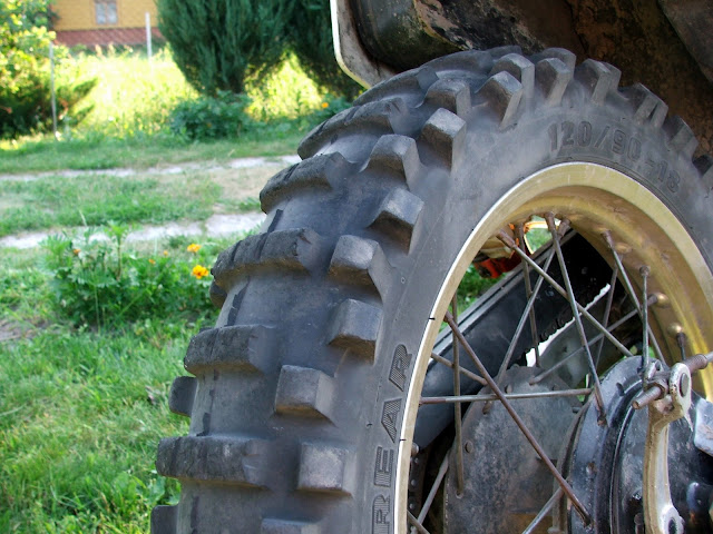

Cześć!
Wczoraj moja Koza dostała nowy bucik na tył, tylny zawias i gumę osłaniającą dół amora i mały wahacz od góry.
Stary (czerwony)/nowy (czarny) amor:
Nowy bucik na tył (Mitas C10 120/80, a szerokość identyczna jak mojego AC10 140/80), tzn. nie nowy, bo używka, ale w dużo lepszym stanie niż AC10:
Zmiana zawiasu wyszła na duży +. Koza jest trochę wyższa (nawet wyższa, niż Maziego 1VJ) i tył jest twardszy. Oponka również ok, bardzo ładnie wgryza się w glebę :twisted: Mitas-szitas pewnie szybko poleci, ale ten sezon może da radę.
