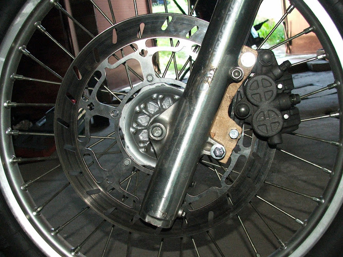

z czego bedziesz robił adapter pod zacisk?
Posty: 1009
Rejestracja: 24 gru 2009, 11:58
Lokalizacja: LU
Re: Trans.... adwenczer!
Post autor: mazi »
qpa pisze:z czego bedziesz robił adapter pod zacisk?
Ze sztabika stalowego 5mm grubości (akurat tyle potrzebuję odsadzić zacisk).
Wstępnie zrobiliśmy taki wzorzec:
Zostaje jeszcze zrobić go z docelowego materiału :-)
Tutaj dwie tulejki dystansujące przednią felgę:
Muszę jeszcze kupić nowe łożyska i simmeringi.
Poza tym szarpnąłem się i kupiłem nowe KTM'owskie śruby mocujące tarczę hamulcową:
Gdyby to kogoś interesowało - są ty zwykłe M6x16mm o twardości 10.9 :-)
Kółko gotowe do zamontowania tarczy:
Tutaj już koło z tarczą oraz wzorcem adaptera zacisku:
Całość:

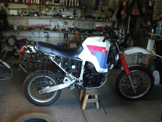

Denerwuje mnie ustawienie przedniego błotnika, chyba pójdzie cały błotnik do przeróbki...

kup błotnik polisporta, ten jest taki wielki
Posty: 1009
Lokalizacja: LU
Post autor: mazi »
qpa pisze:kup błotnik polisporta, ten jest taki wielki
To jest polisport właśnie, niestety w oryginalnym ustawieniu nie mieści się między półką a dolną, przednią częścią ramy.
Krótkiego a'la supermoto nie kupię, bo mi się nie podoba.
Błotnik Acerbis Tecnik podszedłby bez rzeźby, ale nie mogę go dorwać w PL.

Wyjazd 14 lipca. Mam nadzieję, że trampek Kamila będzie już w pełni na chodzie. Jeszcze kupę spraw do zrobienia, a tu się okazuje, że silnik jest ledwo jakieś 2tys.km od naprawy głowicy, bo żarł olej na potęgę, więc nie wiadomo jaki będzie apetyt trampka przy bałkańskich upałach.
Z błotnikiem też mamy problem. Z lokalnego sklepu wzięliśmy wszystko co mieli, ale nic nie pasowało. Problemem jest też zbyt duży skok zawiasu, który mimo to nie jest zbyt długi, więc w teorii koło może pójść w kolizję z czachą :? Teoretycznie, bo zawias jest nad wyraz sztywny, a można go jeszcze utwardzić. Najlepiej byłoby wyciągnąć sprężyny i całkowicie schować zawias, to byłoby wszystko jasne. Tył siedzi na krótkiej przedłużce i jest za niski, przy dłuższej amor nie wchodzi, a ten WP z LC4 ma za długi zbiornik - z której strony nie podejść to problem :gleba:

ArturS pisze:Wyjazd 14 lipca. Mam nadzieję, że trampek Kamila będzie już w pełni na chodzie. Jeszcze kupę spraw do zrobienia, a tu się okazuje, że silnik jest ledwo jakieś 2tys.km od naprawy głowicy, bo żarł olej na potęgę, więc nie wiadomo jaki będzie apetyt trampka przy bałkańskich upałach.
Taki urok przeróbek.
Sam gdzie się nie dotknę to kłody pod nogi...
Do oryginalnego amora zakładajcie 30mm przedłużkę, przy składaniu w kiwaczce nie będzie pasowało - ale trzeba małej akrobatyki i spasuje.
Co najważniejsze! Po takim złożeniu na max rozprężonym wahaczu nic złego nie dzieje się, więc można jeździć :-)
Z przodem racja - warto sprawdzić, żeby nawet przy awaryjnym hamowaniu nie było niespodziewanki.

Mazi, jaki prześwit Ci wyszedł? Dzisiaj do Thorgala powędrował WP z LC4 - oryginalny amor wyzionął ducha. Trochę poszedł do góry. Po postawieniu na kołach wyszło 30cm, więc sporo :shock: W tenerce mam 26-27cm (lagi bez powietrza, sprężyna całkiem odpuszczona).

ArturS pisze:Mazi, jaki prześwit Ci wyszedł? Dzisiaj do Thorgala powędrował WP z LC4 - oryginalny amor wyzionął ducha. Trochę poszedł do góry. Po postawieniu na kołach wyszło 30cm, więc sporo :shock: W tenerce mam 26-27cm (lagi bez powietrza, sprężyna całkiem odpuszczona).
Zmierzę, bo nie wiem.
W każdym bądź razie jest wyżej niż w 1VJ.
Wczoraj poskładałem przedni hamulec, przednie koło na dotoczonych dystansach + nowe łożyska i simmeringi. Do tego zamocowałem czujnik do Koso. Sam licznik jeszcze leży na półce.
Czekam na blachę do zrobienia osłony pod silnik (już jest w Lublinie, tylko ja ciągle jestem w rozjazdach) oraz boczków do baku, nowy zestaw napędowy, olej i kilka innych dupereli na które poszło prawie 1kPLN :panika:
Jak dobrze pójdzie w sierpniu odpalę go. Nadal nie mam opony na tył :lol:
