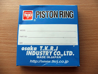

Dzisiaj kurier przywiózł mi tłok (dzięki Artur!). TKRJ o wymiarze 95,75mm. Akurat miałem wyjazd do Lublina więc po drodze zawiozłem go do zakładu żeby mi go dopasowali.
Pytał facet jakie ma być pasowanie, miałem ze sobą wydruk z serwisówki i dałem mu go. Wg. manuala pasowanie oryginalnego tłoka to 0,45-0,65mm a że kilka osób potwierdziło, że TKRj się również tak pasuje więc kazałem zrobić 0,55mm - po uśrednieniu granic z manuala. Mam nadzieję, że zrobią dobrze :)
Z ciekawości zważyłem tłok z pierścieniami, sworzniem - zabezpieczeniami sworznia oraz sam tłok, w albumie są zdjęcia wyników pomiaru.
Dla porównania zważę z ciekawości oryginalny zestaw :)

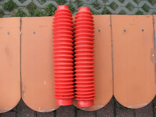

W ostatnich dniach zacząłem powoli ogarniać wszystko i składać do kupy. Wszystkie elementy po kolei dokładnie myję i sprawdzam, jeżeli trzeba coś wymienić lub naprawić to to robię.
Wymyłem prowadnicę oraz duży ślizg łańcucha - widać zużycie ale jeszcze posłużą.
Za to do wymiany pójdą 3 ślizgi - okalający główkę wahacza, dolny (mocowany przy stopce) i górny (mocowany pod narzędziówką).
Zostaną one wykonane z Poliamidu:
http://www.allegromat.pl/aukcja116869
http://www.allegromat.pl/aukcja116868
Wymyłem też harmonijki na lagi, nie będę ich wymieniał bo są w dobrym stanie.
