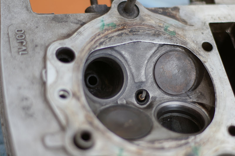

Dzisiaj sprawdziłem czy da radę zdjąć głowicę bez wyjmowania silnika z ramy
Oczywiście udało się !
Zdjąłem głowicę ponieważ ostatnio motocykl przydymiał zaraz po uruchomieniu po dłuższym postoju.
Podejrzewałem, że jest to spowodowane uszkodzonymi uszczelniaczami zaworowymi i nie myliłem się.
Jeden uszczelniacz na zaworze wydechowym był rozerwany, drugi też przepuszczał. Co zresztą było od razu widać po zdjęciu kolektora wydechowego.

Gładź cylindra w stanie bardzo dobrym.
Krzywki w stanie dobry plus, gniazda w których kręci się wałek rozrządu w stanie bardzo dobrym.
Szczerze powiedziawszy jestem bardzo pozytywnie zaskoczony tak dobrym stanem głowicy, wszak motocykl już swoje lata ma, a enduro nikt nie jeździ po bułki...

Obiecane zdjęcia:
Zastanawiam się w jaki sposób usunąć resztki starej uszczelki... jakieś pomysły?

aceton i nożyk do tapet bez oprawek, ale najczęściej aceton na szmatce daje rade

Ja to zaraz pójdę kątówką zeszlifowaćendumazi pisze:Zastanawiam się w jaki sposób usunąć resztki starej uszczelki... jakieś pomysły?

Co do zabrudzeń głowicy - jak zdemontujesz szpilki mozna przejechać na równej płaszczyźnie na papierze ( manual nawet podaje nie pamiętam obecnie granulacji papieru )

Piszę przy okazji, że silikon też acetonem schodziGacek pisze:- ale do czego silikon ? na uszczelkę do głowicy ?

Największy problem to usunięcie twardych osadów, rozpuszczalnik im nie zaradził.
Na zdjęciach widać rozerwany uszczelniacz. Oba uszczelniacze zaworowe były w kiepskim stanie, już po zdjęciu kolektora widać było że przepuszczają.
